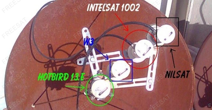

لطفا طریقه نصب اینتلست1002 با قیچی به مرکز هاتبرد رو نشان دهیدوفاصله دو ال ان بی را هم اگر مقدور است بگویید

(06-09-2011 ، 15:49)mojtaba-704 نوشته است: برای مشاهده لینک ها ثبت نام کنید و یا وارد شویدلطفا طریقه نصب اینتلست1002 با قیچی به مرکز هاتبرد رو نشان دهیدوفاصله دو ال ان بی را هم اگر مقدور است بگویید
باتشکر از فعال ترین سایت ماهواره ای
مثل شکل زیر:
[تصویر:  FREESATTTT_wm.jpg]
و فاصله مرکز ال ان بی 1002 تا ال ان بی هاتبرد حدود 10 سانتیمتر هست
